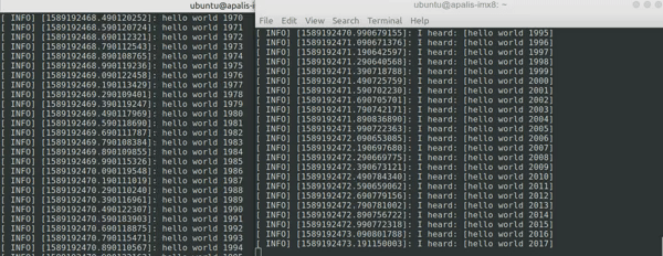

在三个 SSH 终端分别运行下面命令,模拟ROS 节点之间相互通信
// Terminal 1
ubuntu@apalis-imx8:~$ source /opt/ros/melodic/setup.sh
ubuntu@apalis-imx8:~$ roscore
// Terminal 2
ubuntu@apalis-imx8:~$ rosrun roscpp_tutorials talker
// Terminal 3
ubuntu@apalis-imx8:~$ rosrun roscpp_tutorials listener
