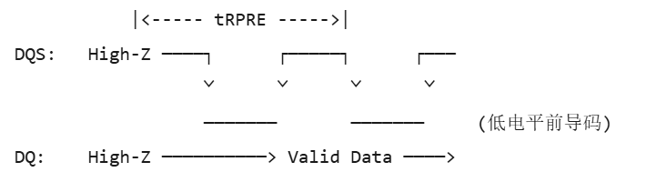

1. 读取操作的前导码(DRAM → 控制器)
  • 位置:在DRAM输出数据前插入。
  • 时序要求
    • 前置时间:DQS在数据输出前 tRPREt_{RPRE}tRPRE 时间从高阻态(High-Z)切换到低电平。
    • 长度:通常为 0.5或1个时钟周期(DDR4/DDR5支持可配置)。
  • 信号形态
    • 控制器在DQS从低电平到第一个上升沿时锁定数据采样窗口。

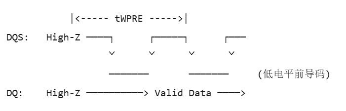

2. 写入操作的前导码(控制器 → DRAM)
  • 位置:在控制器写入数据前插入。
  • 时序要求
    • 前置时间:DQS在数据有效前 tWPREt_{WPRE}tWPRE 时间从高阻态切换到低电平。
    • 长度:固定为 1个时钟周期(DDR4标准)。
  • 信号形态
    • DRAM在DQS首个上升沿开始采样数据。

    • 写入时:DQS的边缘与DQ数据边界对齐(边缘对齐),前导码帮助DRAM找到数据窗口中心。
    • 读取时:DQS的上升沿对准DQ数据的中心(中心对齐),前导码标记边缘位置供控制器锁定中心点。

假设DDR4-3200内存(tCK=0.625ns)执行读取操作:
  1. 控制器在数据到来前检测DQS信号。
  2. DQS提前 tRPRE = 0.5 tCK ≈ 0.312ns 从高阻态变为低电平(前导码)。
  3. 控制器在DQS首个上升沿启动采样,并在随后的上升/下降沿连续捕获DQ数据(双倍采样)。
  4. 若无前导码,DQS与DQ的微小延迟差(如50ps)将导致采样点偏离数据有效窗口,引发比特错误。
