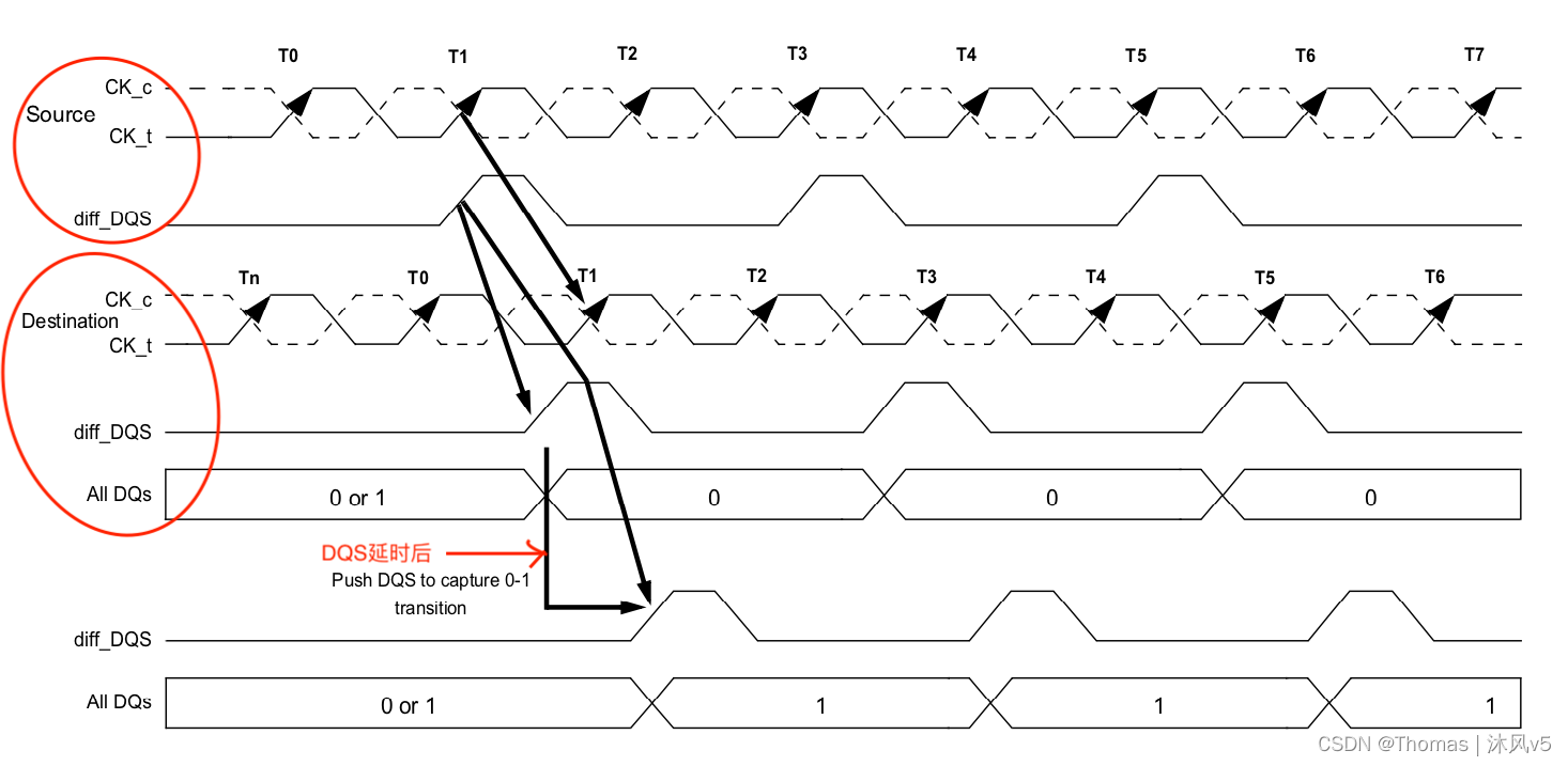

步骤 2:执行延迟扫描
操作过程:
操作过程
时序表现:

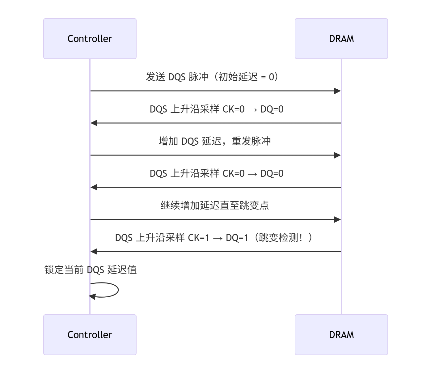

sequenceDiagram
    participant Controller
    participant DRAM
    Controller->>DRAM: 发送 DQS 脉冲(初始延迟 = 0)
    DRAM->>Controller: DQS 上升沿采样 CK=0 → DQ=0
    Controller->>DRAM: 增加 DQS 延迟,重发脉冲
    Controller->>DRAM: 继续增加延迟直至跳变点
    DRAM->>Controller: DQS 上升沿采样 CK=1 → DQ=1(跳变检测!)
    Controller->>Controller: 锁定当前 DQS 延迟值
DRAMControllerDRAMController发送 DQS 脉冲(初始延迟 = 0)DQS 上升沿采样 CK=0 → DQ=0增加 DQS 延迟,重发脉冲DQS 上升沿采样 CK=0 → DQ=0继续增加延迟直至跳变点DQS 上升沿采样 CK=1 → DQ=1(跳变检测!)锁定当前 DQS 延迟值
  • 循环逻辑
         控制器逐步增加 DQS 延迟 → DRAM 在 DQS 上升沿采样 CK → 若 CK=0 则 DQ 输出 0;若 CK=1 则 DQ 输出 1      → 控制器检测到 DQ 从 0→1 时,立即锁定延迟值。
