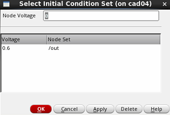

一般大家是瞬态起振,PSS不起振,不过相反的情况我也遇到过,仿真VCO的时候,PSS起振,tran仿真却不起振。
我的解决办法是设置初始状态,也就是ADE中的Simulation-Convergence Aids-Initial Condition,Node Voltage设置一个电压,然后在电路图的一个node处放置,我是放在输出处,来模拟现实中的扰动,这样就可以振荡了。
