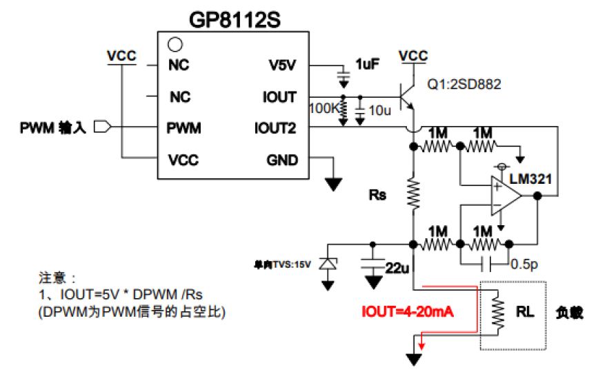

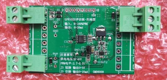

测试电路
登录/注册后可看大图
测试电路板
登录/注册后可看大图

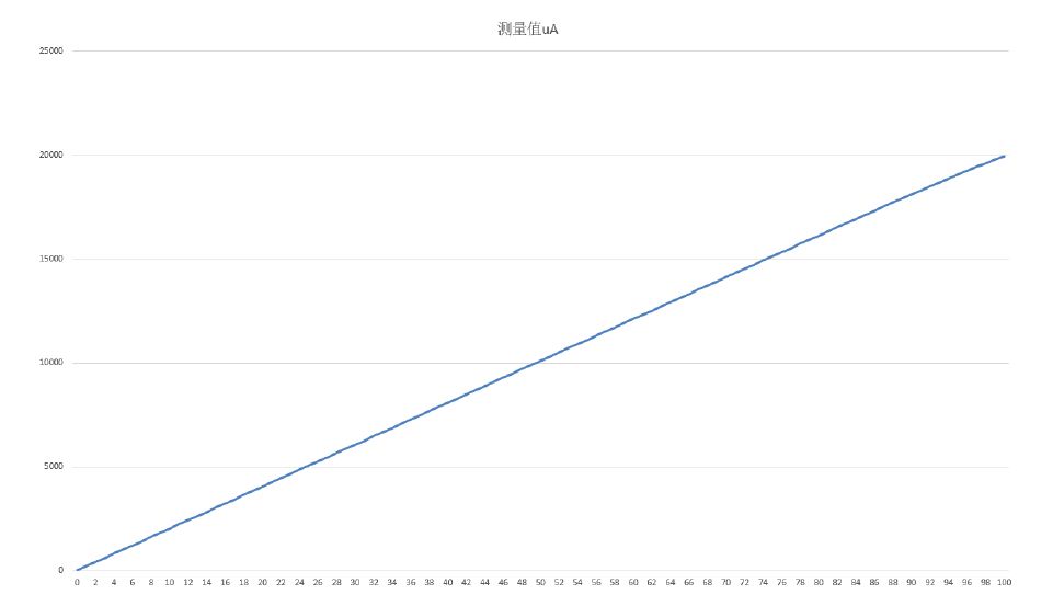

测试内容
a) 功能测试(PWM输入0-20mA输出)
测试电压:24V
PWM频率:200Hz
PWM电平:3.3V
PWM变化范围:0-40%
登录/注册后可看大图

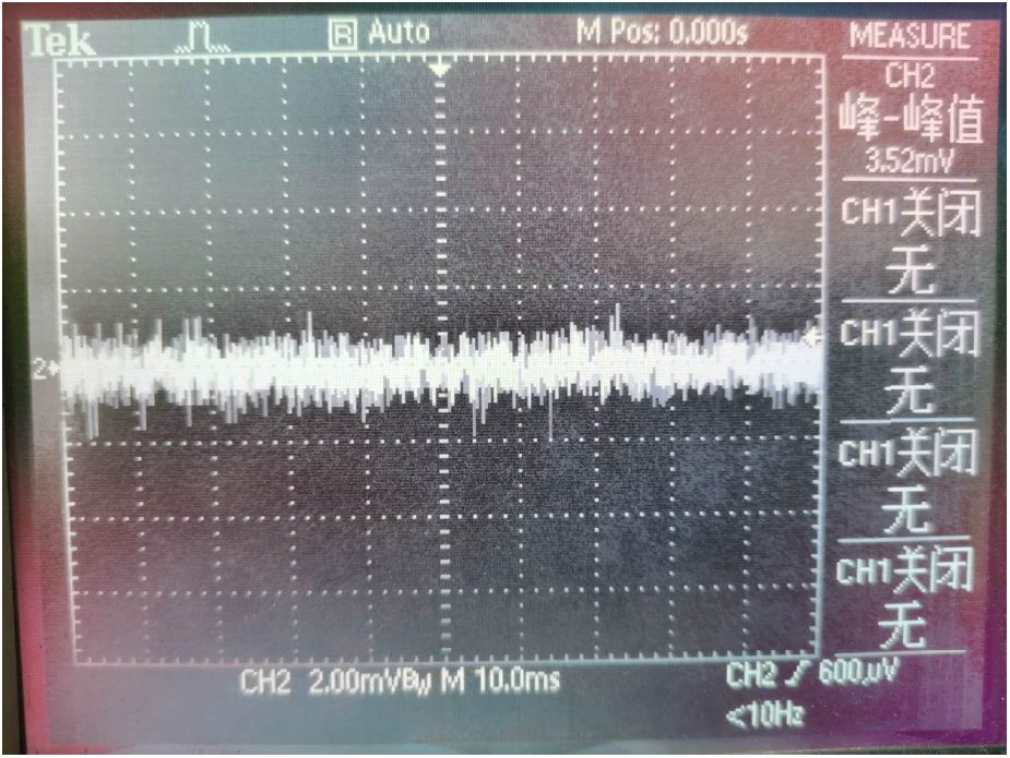

b) 输出纹波测试
示波器选择交流档位,打开20M带宽限制,进行测试
测试点VOUT
登录/注册后可看大图

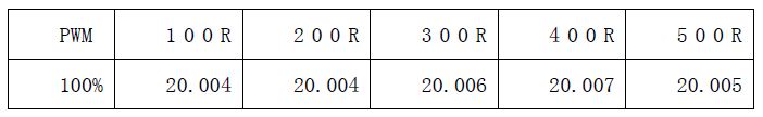

c) 输出带载能力测试

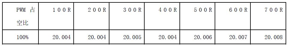

24V供电下测试输出带载能力。0-20mA输出选择100R、200R、300R、500R、600R、700R、800R电阻对地进行测试固定100%占空比
登录/注册后可看大图
18V供电下测试输出带载能力。0-20mA输出选择100R、200R、300R、500R电阻对地进行测试固定100%占空比
登录/注册后可看大图

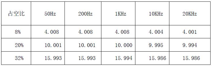

e) 输入PWM频率对于芯片的输出影响
固定8%,20%,32%占空比,调节PWM频率,从50Hz,200Hz,1KHz,10KHz,20KHz变化,观察输出是否有变化。
登录/注册后可看大图

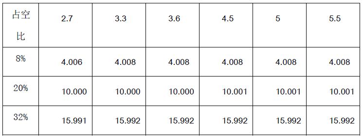

f) 输入PWM电平对芯片输出的影响
固定8%,20%,32%占空比,频率200Hz,电平从2.7V-6V变化,观察输出变化
登录/注册后可看大图

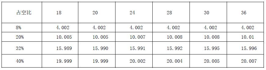

g) 供电电压对输出的影响
固定8%,20%,32%占空比,频率200Hz,供电电压从10V-32V变化,观察输出变化情况
登录/注册后可看大图
