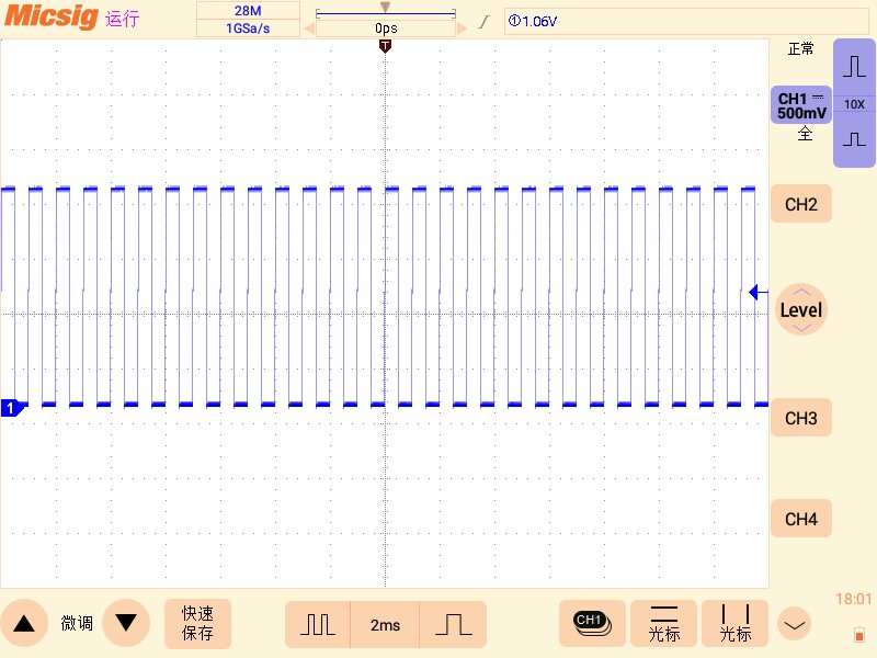

比如,存储深度为28M时,设置时基为2ms,则波形记录时长为28ms,则采样率为0.028G(28M) ÷ 0.028s(28ms) = 1GSa/s

而当时基为4ms时,同样的算法,采样率则为500MSa/s了。

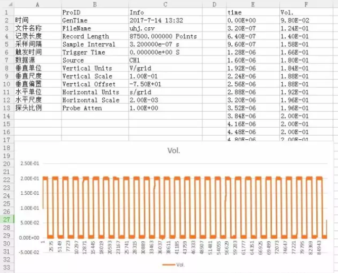

下图是用Excel打开一CSV文件后的界面,下部分是以E、F两项为坐标合成的折线图:
登录/注册后可看大图

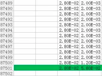

由于保存时间的原因,以WAV和CSV保存的数据文件也是经过取样的(下图中有87500个数据点坐标),在保证可以看到信号大部分信息的同时,又将数据保存的时间控制在2秒以内.

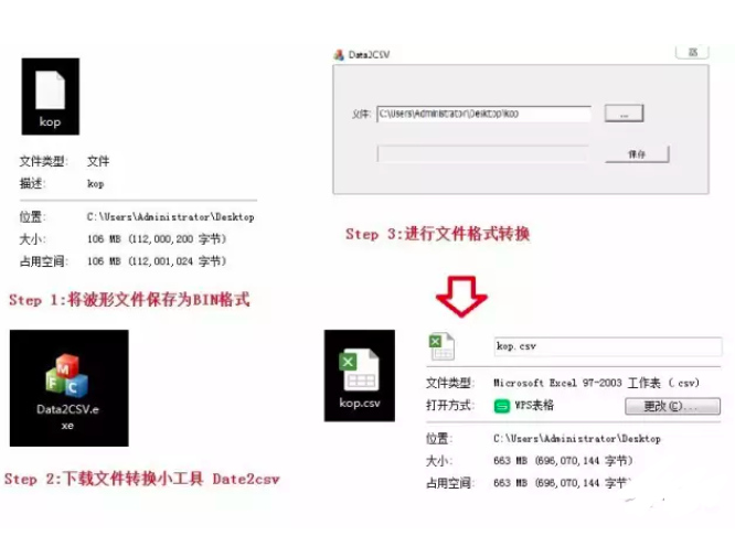

那么对于个别需要将一屏28M的波形数据完整保存下来的用户,面对这几千万的庞大数据量,难道真的要等示波器存储几个小时吗?不用着急,麦科信示波器为这种需求提供第三种保存方式:BIN
具体操作流程如下图所示,前后的操作不到60S的时间,即可获得这几千万的庞大数据量。
登录/注册后可看大图
此软件可至麦科信官网下载。
