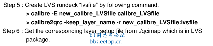

对于QRC流程,这里面的step5的lvsfile是什么?
用Calibre+QRC提后端参数,这一关过不去了。
希望有人能指点一下
