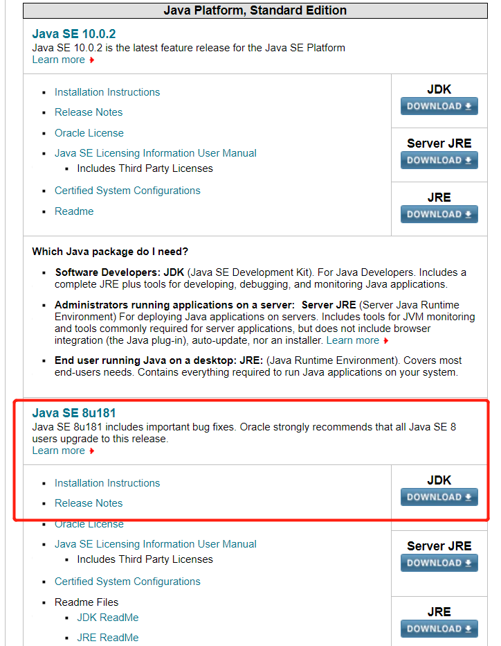

一. 下载并安装JDK 8
下载链接:https://www.oracle.com/technetwork/java/javase/downloads/index.html
当前最新版本为JDK10,下载JDK 8即可。
登录/注册后可看大图

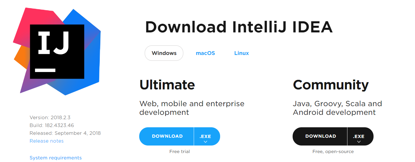

二. 下载并安装Intellij IDEA
下载链接:http://www.jetbrains.com/idea/download/
下载社区版本即可:
登录/注册后可看大图
下载完成之后安装即可。如需配置jdk,则将第一步中安装的JDK路径配置即可。

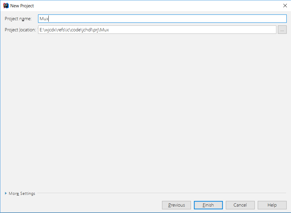

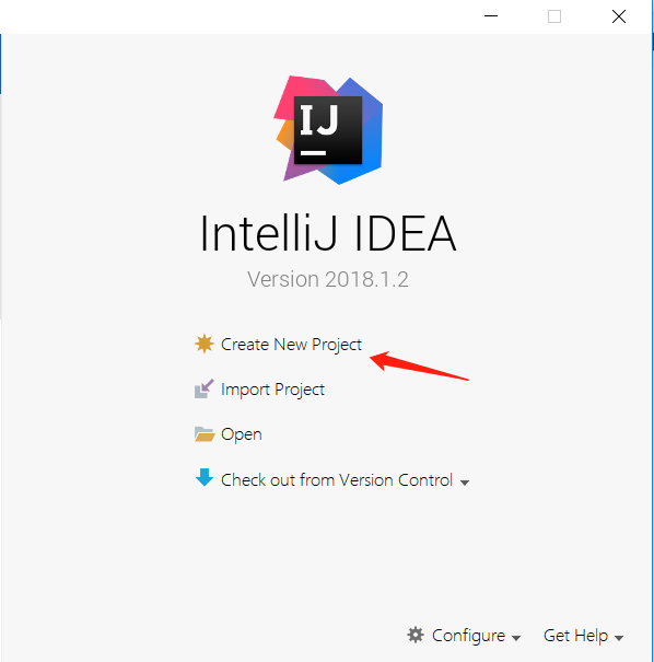

四. 打开Intellj IDEA,创建新工程。
Create New Project
登录/注册后可看大图
或者在主界面File菜单下New -> Project,
登录/注册后可看大图

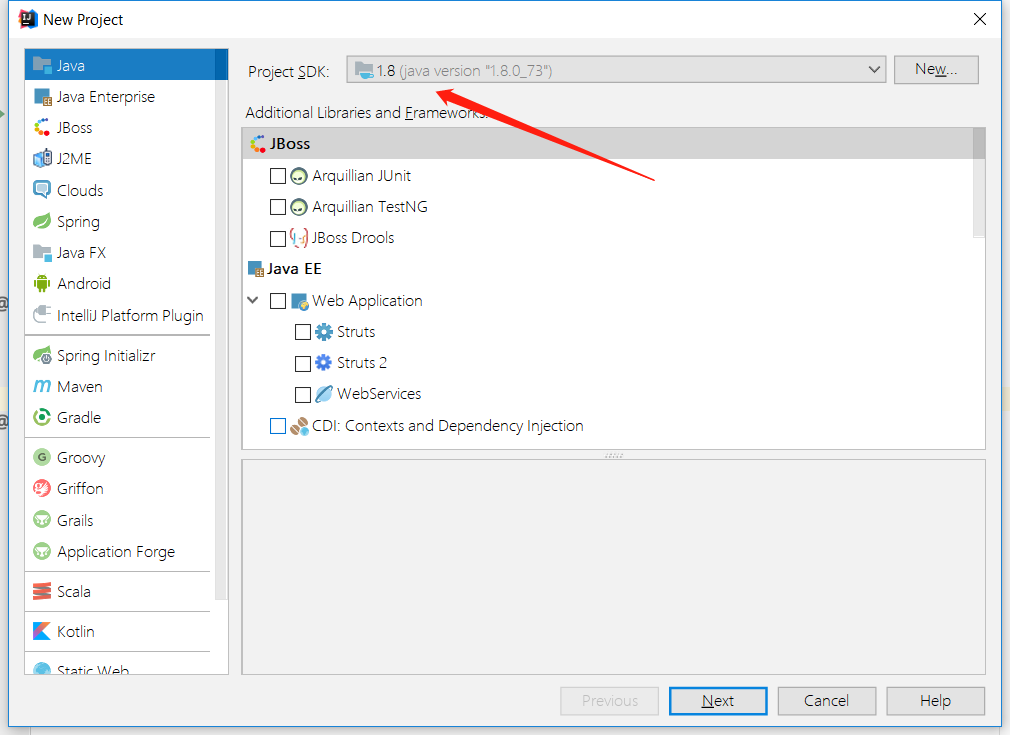

选择JDK版本1.8(就是JDK 8),然后Next,Next,
登录/注册后可看大图
然后Finish。

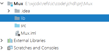

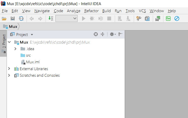

项目目录结构如下:
登录/注册后可看大图

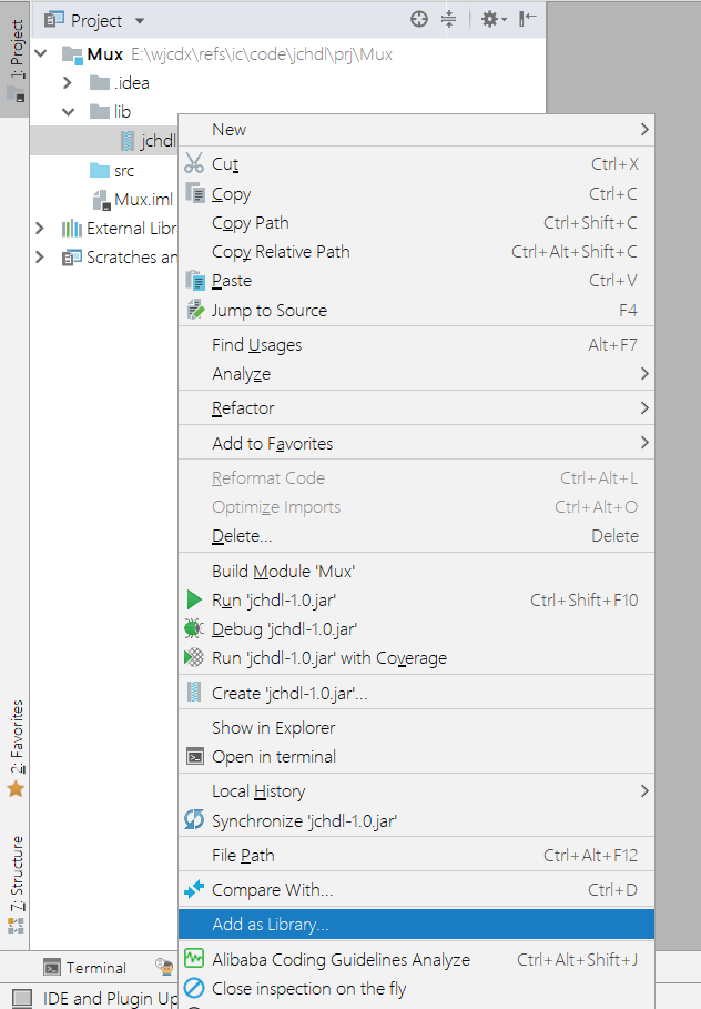

五. 引用jchdl库(jchdl-1.0.jar)
1.右击Mux,New -> Directory,创建lib子目录:
登录/注册后可看大图

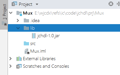

2.Ctrl-C之前下载的jchdl-1.0.jar文件,选中lib目录,Ctrl+V,
登录/注册后可看大图
3.右击jchdl-1.0.jar,选择Add as Library,
登录/注册后可看大图

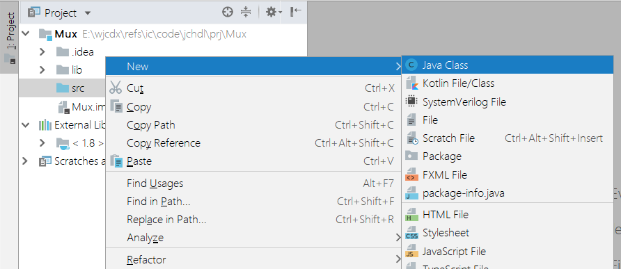

六. 创建源代码文件
1.选择src,右击New -> Java class,
登录/注册后可看大图

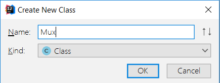

2.取名为Mux,
登录/注册后可看大图

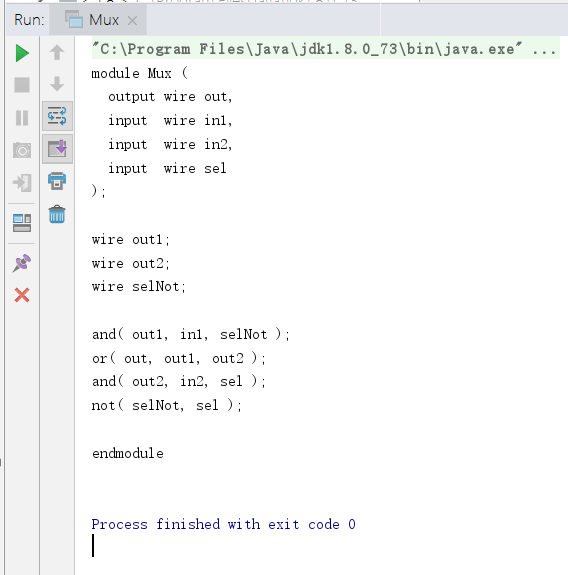

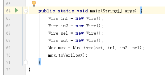

七. 运行项目
下拉至第64行main函数,点击执行符号(三角形),
登录/注册后可看大图
登录/注册后可看大图
点击Run 'Mux.main()'即开始执行,生成的verilog代码如下:
登录/注册后可看大图
