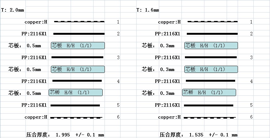

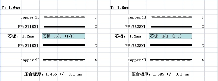

电路板PCB板多层层压板总厚度和层数等参数受到PCB的板材特性限制。特殊板材一般可提供的不同厚度的板材品种有限,因而设计者在PCB设计过程中必须要考虑板材特性参数、PCB加工工艺的限制。
    其中FR4板材有各种厚度,适用于多层层压的板材品种齐全。以下是众一电路在FR4板材部分的多层板层压结构和板材厚度分配参数,以供参考!(众一电路加工层数1-12层,多层板板厚0.4-2.4mm之间)
登录/注册后可看大图
以下芯板厚度都含铜,单位均为mm!

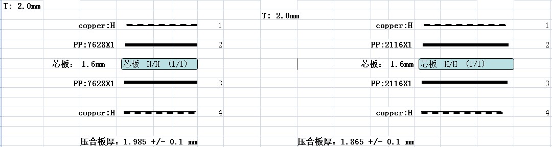

一:四层板(0.4-2.4)
1:成品板厚2.0mm
登录/注册后可看大图
2:成品板厚1.6mm
登录/注册后可看大图

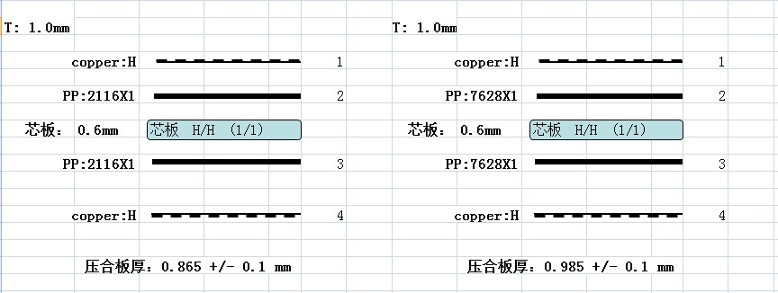

3:成品板厚1.0mm
登录/注册后可看大图

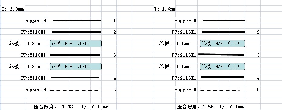

4:成品板厚0.8mm
登录/注册后可看大图

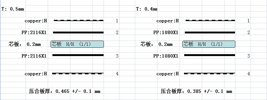

6:成品板厚0.5-0.4mm
登录/注册后可看大图
