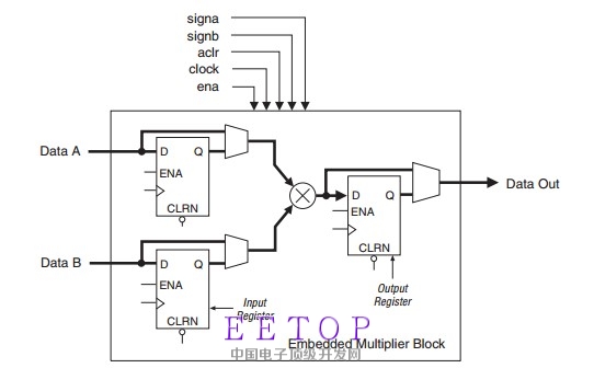

图13-3为一个嵌入式乘法器列以及相邻的逻辑阵列模块 (LAB)。嵌入式乘法器可 以配置成一个18 × 18乘法器,或者配置成两个 9 × 9 乘法器。对于那些大于18 × 18的乘法运算,Quartus® II 软件会将多个嵌入式乘法器模块级联在一起。虽然没有乘法器数据位宽的限制,但数据位宽越大,乘法运算就会越慢。每个嵌入式乘法器均由以下几个单元组成:乘法器级、输入与输出寄存器以及输入与输出接口,其乘法器模块的体系结构如图12-4所示。详细介绍可参考器件手册中Chapter4. EmbeddedMultipliers in Cyclone IV Devices
图12-3与 LAB 相邻的按列排列的嵌入式乘法器                                图12-4乘法器模块的体系结构

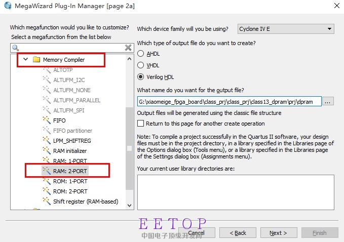

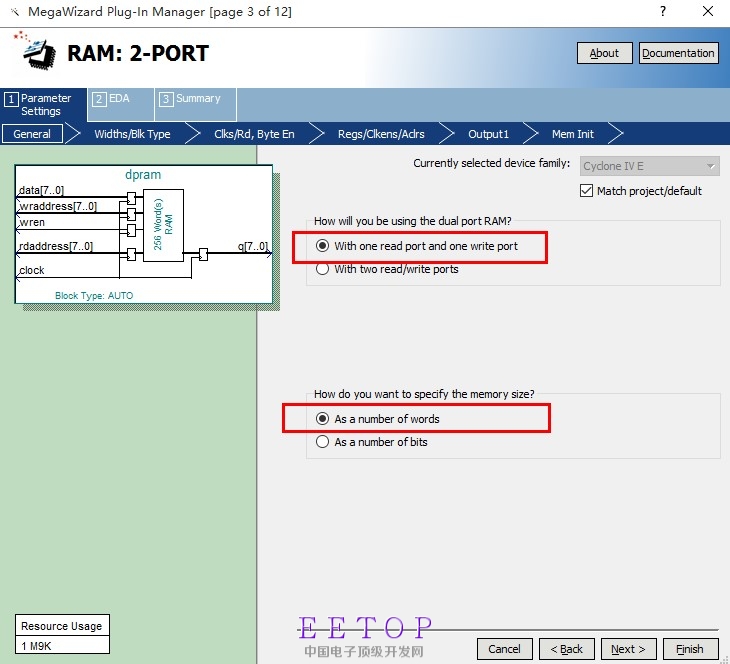

新建一个以名为dpram的工程保存在prj下,然后单击Tools—MegaWizard Plug-In Manager来启动Mega Wizard插件管理器,并新建一个IP核。选择MemoryCompiler下的RAM:2-PORT,并将输出目录确定为工程文件夹下的ip文件夹,并以dpram保存,单击Next。对于单端口RAM,读写操作公用端口A的地址,数据通过端口A写入和读出;对于本节使用的双端口RAM,则是一个读端口和一个写端口。
12-5新建一个双端口的RAM
       这里将双端口RAM的使用方式设置为一个读端口和一个写端口,另一种方式为两个端口都可用做读/写。这也就是设置一般而言的简单双端口RAM还是真正双端口RAM

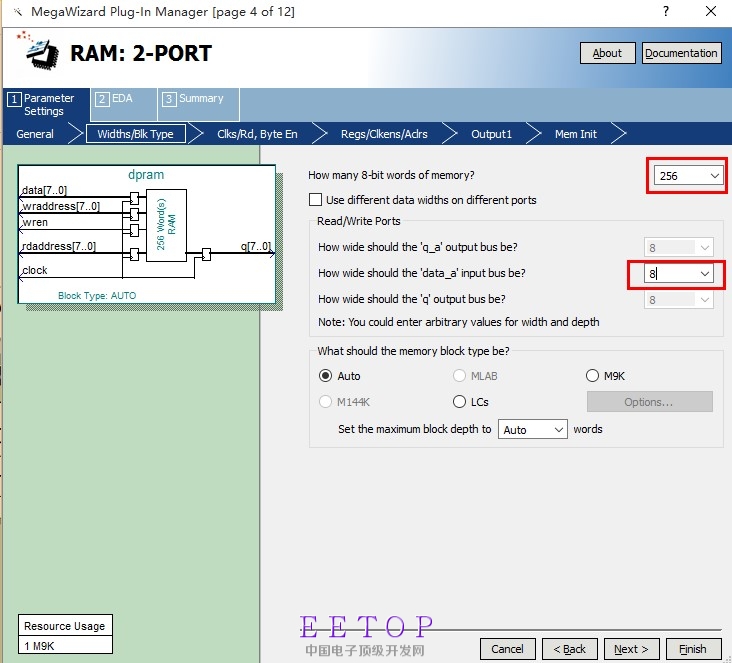

       设置存储器大小的方式为按照字数确定,另一种方式为按照比特数;不同端口使用相同数的位宽;端口位宽为8;存储器使用的存储块类型为软件自动选择;存储器深度为软件自动选择。

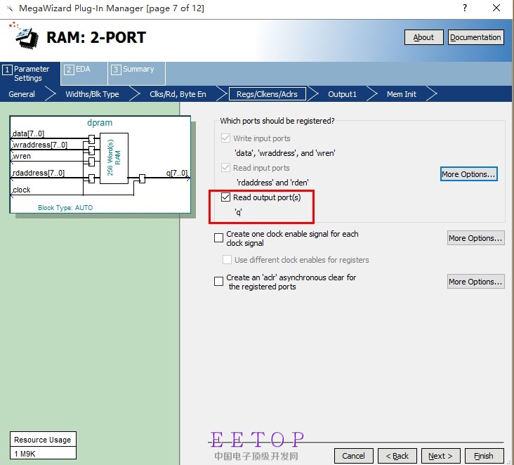

       对输出端口进行寄存;不创建时钟使能信号;不创建异步复位端口,需注意这里复位并不复位RAM中的数据而是只复位寄存器上的值。

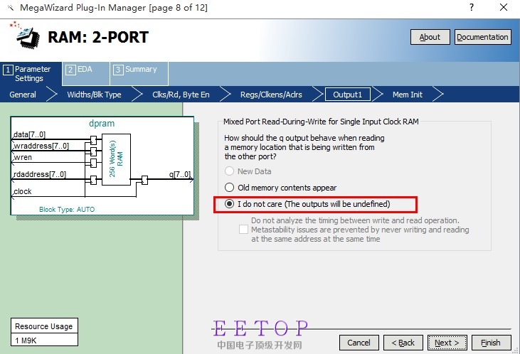

这个选项只会在前面选择“一个读端口和一个写端口”或者“两个端口都可用读写”,才会出现如果对同一个地址既要写又要读,那么输出端口q的输出是什么。这里选择不关心,另一种可以设置为写数据之前的存储数据。
12-10两端口RAM设置第8

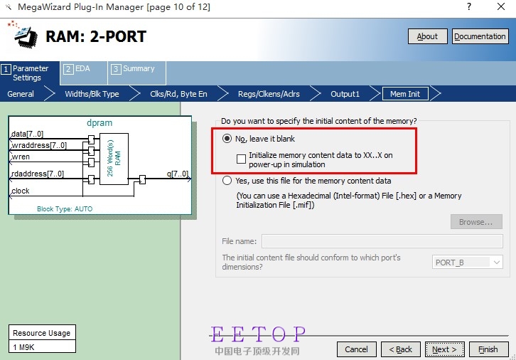

       这里不对RAM进行初始化,在后面使用ROM时必须进行初始化,初始化步骤将在ROM部分再讲解。
12-11两端口RAM设置第10

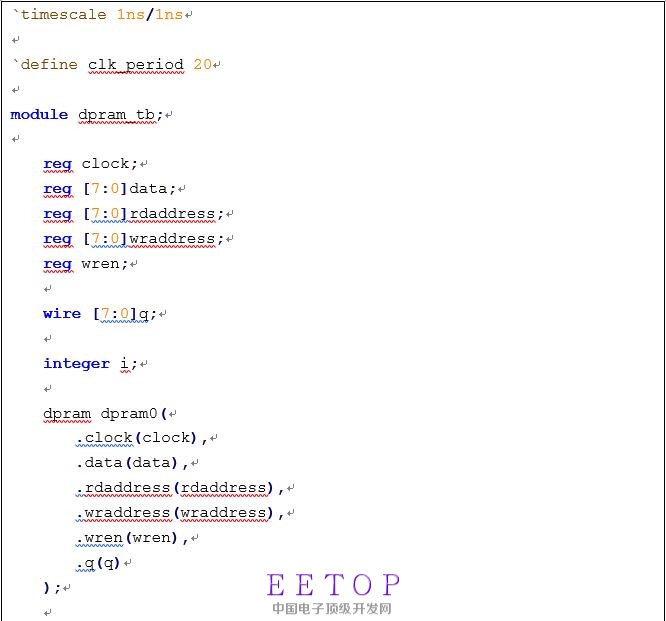

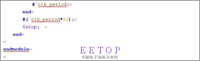

为了测试仿真编写测试激励文件,新建dpram_tb.v文件并输入以下内容再次进行分析和综合直至没有错误以及警告,保存到testbench文件夹下。这里除了实现例化需要仿真的文件以及时钟创建,还实现了在地址从0~16上写入数据从255减至240。延时一段时间后读地址为0~16上的数据。

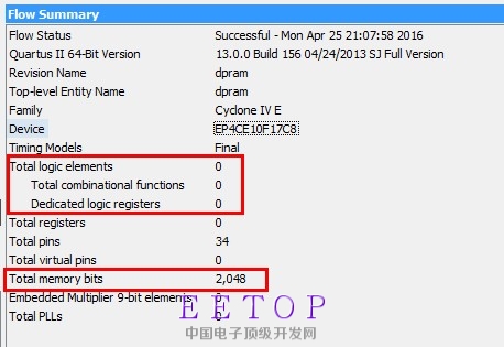

编译无误后可以在图12-12设计报告中看到本设计的使用的逻辑单元为0,这是因为这里我们只生成了一个RAM的IP核,没有使用逻辑设计。
12-12设计报告

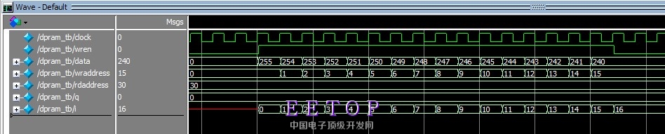

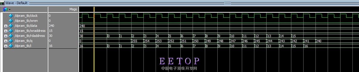

设置好仿真脚本后进行功能仿真,可以看到如图12-12所示的数据写入时的波形文件。在写入信号使能有效后,上升沿来到后地址0写入数据’d255,下一个上升沿在地址1处写入数据’d254,以此类推。可以看出数据写入正常。
12-12数据写入时波形

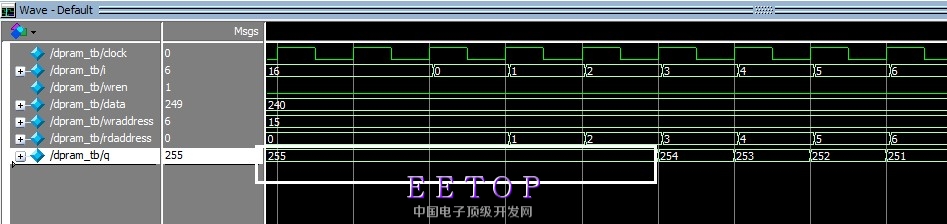

放大读取部分数据波形,在图12-13中发现在写入与读间隔中,输出端口移植是’d255不利于分析数据。这里将激励文件中的rdaddress初始值改为一个写操作用不到的地址,大于16即可:rdaddress = 30;重启仿真即可看到图12-14波形数据。可看出输出总是延迟一个系统时钟周期。
12-13读数据波形文件
12-14修改后的读取波形数据
