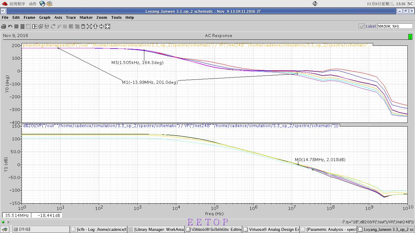

   capless LDO ,,,管子选择的问题,已经解决,典型vdd=3.3v,转1.8V,那还是得选3.3V的管子,那么有个问题不解,我的论文LDO结构为一级折叠放大器+buffer+功率管,为无片外大电容,一般下级负载电容为10p以下,分析时,文献说,1.8V输出时,若负载电流从0.1m-100m变化时,等效电阻在18-18K变化,那么输出端最低的极点位置近似等于1/18k*10p=5.55M,也就是说LDO输出极点在大于5.55M的频率以上变化,次极点为LDO输出端,在高频变化,主极点为第一级折叠放大器输出端,而buffer输出端也在高频范围;那个相位仿真图,是没有任何补偿时仿真的,参数分析法,负载电阻从18/180/1.8k/5k/10k/18k变化,所以,我这个主极点,次极点,是怎么分布的,有点弄不懂了,
 楼主| 发表于 2016-11-9 14:21:09 | 显示全部楼层
Screenshot.png 回复 2# IC搬砖工

   嗯嗯,明白了,关于选管子问题已经解决,而且,我的这个LDO,所选结构为,一级折叠+buff+调整管;主次极点也你弄明白了,但是buff用的是最简单的P管跟随器,此跟随器输出阻抗中等,此时buff和调整管产生的极点,不高(频率),得换成低输出阻抗的,让buff和调整管产生的极点处于更高频,能否推荐个结构,
