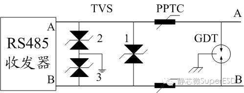

电力载波通信抄表系统基于RS485协议构建的长距离通讯网络一般架设在室外,一条总线连接数十至数百个RS485收发器,常因雷电产生浪涌电流导致在线数百个RS485收发器损坏。如图1所示是RS485数据总线的浪涌防护方案,气体放电管GDT作为第一级雷击浪涌保护,自恢复保险丝PPTC限浪,TVS做二次限压,其中,TVS1做差模防护,TVS2、3作共模防护,从而达到保护RS485芯片的目的。在电路板布局时要求TVS与后端电路RS485芯片和地尽量靠近,以避免泄放速度不够而造成芯片损坏。
登录/注册后可看大图
图1  RS485数据总线的浪涌防护方案

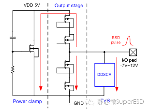

如图2所示为RS485芯片总线接口引脚的静电泄放路径,设计需要考虑:(1)全芯片的ESD防护网络;(2)TVS器件与驱动输出管ESD窗口的配合;(3)泄放大部分电流能量的TVS器件结构;(4)TVS器件与内核电路的工艺兼容性;(5)输出级的版图画法。
登录/注册后可看大图
图2 总线接口的的静电泄放路径

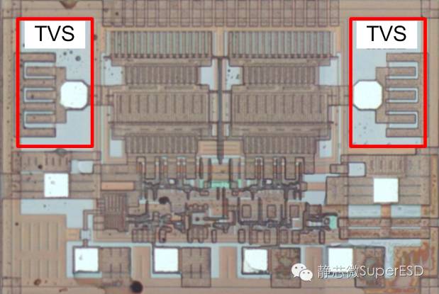

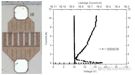

如图3所示为我司研制的RS485芯片总线接口适用的内置TVS器件及其TLP测试曲线,如图4所示为TVS器件在芯片内的集成。
登录/注册后可看大图
图3总线接口芯片适用的内置TVS器件及其TLP测试曲线
登录/注册后可看大图
图4  TVS器件在芯片内的集成
湖南静芯微电子技术有限公司经过五年的工作积累,对ESD/TVS器件进行专业设计,开发成功接口芯片适用的内置TVS器件,达到IEC61000-4-2标准接触放电15kV,高于行业常规IEC61000-4-2 level4 8kV。本司具备总线接口芯片内置TVS器件的设计开发经验,直接选用本司ESD/TVS器件或委托定制开发,可有效提升客户数据传输系统的静电可靠性。
