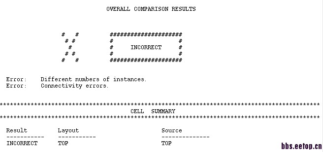

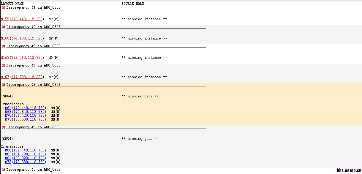

我在ICC中写出gds以及verilog文件,然后通过v2lvs将verilog文件转换为spi文件此时出现如图1所示的warning,请问有没有关系,并且有何解决办法 v2lvs.png
另外,我将gds导入virtuoso后,并写了一个网表即TOP.sp用来作为电路网表进行LVS,写出的网表如下
但是进行LVS出现如下错误,实在找不出哪里的问题,在icc中lvs是可以通过的,请求高手指点

发表于 2013-8-8 09:49:19 | 显示全部楼层
看你的LVS结果是网表中缺少SDW4这个cell 你查查看网表吧
发表于 2013-8-8 11:31:58 | 显示全部楼层
用hcell做hierarchy试试吧

 楼主| 发表于 2013-8-8 13:11:22 | 显示全部楼层
回复 6# ic小顽童
还有我想请问你知道layout case yes                source case yes
是什么意思?在哪里可以设置吗?
我现在出现电路的网表不区分大小写的问题,比如n22与N22两条net会认为接在一起了,该怎么办??急求答案

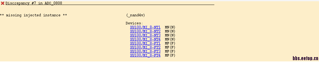

 楼主| 发表于 2013-8-8 17:31:25 | 显示全部楼层
回复 8# sunny_yangfeng
上面问题基本上解决了,但现在还有一个错误如图示,可以看到版图中与电路中有一个单元不匹配,但是我查看了网表,电路网表中这几个管子构成的此单元是L304单元,然后我回到版图中也是此单元,但声称的版图网表单元是被打散了,实际上此单元应该是由4个pmos和4个nmos构成,而生成的网表中确有4个pmos和8个nmos构成(如报告中所示),不知道为什么版图网表会生成错误,而且尺寸我也比较过了,请求大侠的帮助啊 错误1.png 错误2.png
发表于 2013-8-9 09:10:32 | 显示全部楼层
这个ADC_0808是你们自己做的么?很多问题光看这个报告无法体现的,建议你先单独做这个单元,看看能不能做通。不通单独查这个模块,通的话查外面和这个模块的连接关系等问题
